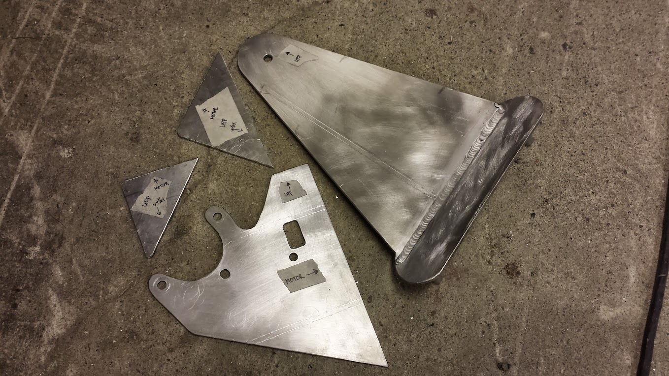

Snickrat vidare på fästet till turbon.
Klart.
Monterat. :rock: :rock: :rock:
