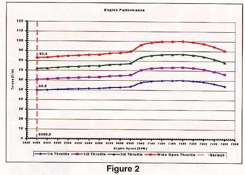

ZR 600/800 är APV försedda motorer. Kolla denna vridmomentkurva för en ZR800 den framgår ganska tydligt var APV ventilerna gör skillnad. Vilket också gör att det systemets funktion är viktigt för full effekt.
ZR 800 momentkurva
