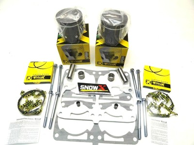

Bästa säkraste piratkolvarna jag känner till är ProX de i gula kartonger är viktigt då de finns så mänga liknade namn. Kolvringar brukar va värdelösa på piratkolvar men Prox är svinbra!
Länk till de prox hemsida med art nr till din motor (tror jag) https://www.pro-x.com/search/?search-brand=4&search-model=6995&search-year=2014&search-submit=SHOW+RESULTS
Köp även deras nållager för dem är svinbra också de är i regel silverpläterade.
Här fanns dem åtminstone men kolla ebay för där säljs hela satser med packningar kolvar samt nållager kit.

Prox påstår att de har kolvringar från Rikken Japan, TP and NPR to be sure you will get the quality you might expect from our brand. De finns fler piratkolvar där man ser på kartongen till ringarna att de kommer från Riken.
Här på ebay hittade jag lovande kolvar med garaterat RIK ringar. De ser extremt bra ut med borrhål runt avgasport och regäla tvärgående räfflor som håller kvar oljefilmen. Men de är för nya på marknaden så de är en vild chansning.
Ang fixkit så tror jag inte de behövs för problemen de hade va mest pistonslap för de va onormalt stort kolvspel. Men de finns ju billiga fixkit med prox kolvar så varför inte

Fördelen med köp här i Sverige är om ringstopparna inte skulle sitta exakt rätt då blir de enklare att lämna tillbaka. Just Polaris cylindrarna har extremt smal cylinderyta mellan mittre boostport och närmsta spolport de räcker med 1mm off åt någ håll så kommer ringgapet skrämmande nära en port.

Det är samma motor så det passar. Men var extra jäkligt försiktig om du ska montera rinabs fixkit så kolvringsstoppen sitter i mitten på bryggan mellan portarna.
