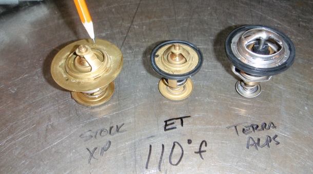

Jag har säkert sagt det tidigare i denna tråd men här är lösningen på dom flesta "tappade varv fenomen"
http://www.engine-tech.com/product_info.php?cPath=1_7&products_id=48
Originaltermostaten har en öppningstemp som ligger för nära första "varmgångsläget", termostaten reagerar inte tillräckligt fort och motorn hinner upp en aning för högt i temp vid full mutter innan termostaten reagerar och ECUn i sin oändliga vishet griper in och norpar 10-15 kusar.
Får man motorn att sluta med dessa dumheter håller dessutom remmarna bättre.
Polaren monterade på sin Boondocker -13 i fjol och det blev en jävla skillnad. Gjorde precis mitt hus färdigt, har gjort egna, och det ska monteras snarast.
I dessa hus montaras en termostat från -05 Rev 800 PT. Man borrar dessutom lite större bleedhål i termostaten innan montage. Enda nackdelen man kan märka är att varmkörningen tar lite längre tid.
Orginaltermostaten kan ni sen sälja till någon av polarna som kör ProRMK, där monterar dom BRP-termostathus på löpande band =)
Säger inte emot om du testat och det fungerar men pratade med mulle om termostaterna när jag var där å han sa det inte går att mäta någon effekt förlust i bromsbänken pga motortempen. (under normala förhållanden)
Och när jag fick programvaran så kan man se motortempen i celsius grader och jag ligger väldigt sällan över 45 grader om jag kör hårt. men kör jag lugnt kan den närma sej 60. Och enginetech säger att den backar av effekten vid 60grader så då är det enligt mej också ingen idee.
MEN Jag vet inte vilken temp dom ligger på utan programvaran för jag hadde ingen mätare alls innan. Så programvaran kanske gör att den går svalare pga den inte längre går magert?
Däremot om jag skulle köpa termostat om jag ändå kommer fram till att det kan vara bra så skulle det vara en terra alps termostat isåfall
Standard till vänster. Enginetech i mitten. Terra alps till höger.
Känns som engine tech kör en väldigt liten termostat och därav måste borra större hål i den för att få upp flödet och därmed få längre varmkörning.
