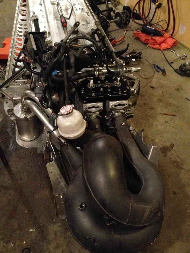

Såhär såg den ut innan jag plockade ur motorn.
Motor ute:

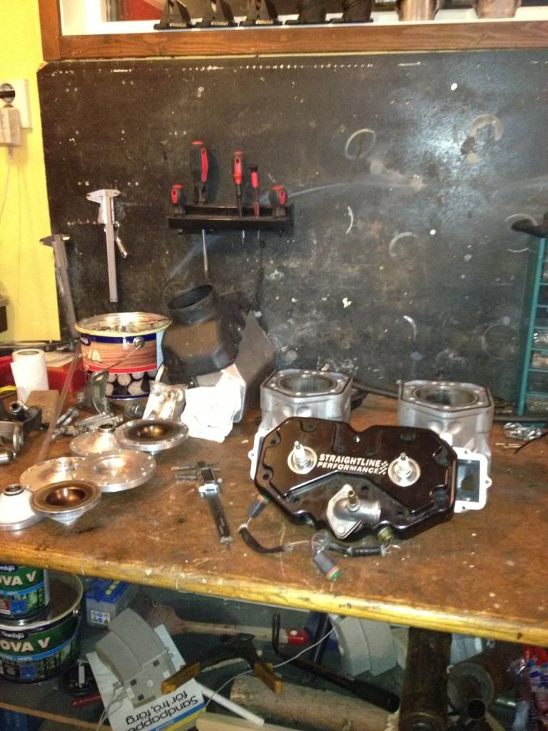

Sover jag inte bort hela dagen imorrn så hade jag tänkt börja plocka ihop motorn igen. Eftersom man är så smart att man inte har skrivit upp vad man hade för packning så måste jag mäta squishmått osv för att hitta rätt packning. " Av olika skäl kommer jag inte lägga upp bilder på portningen. "

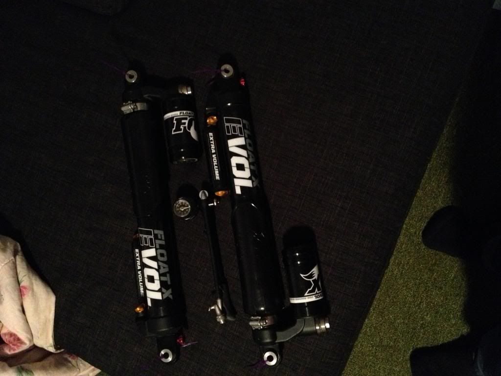

Bonusbild på mina Evol-X

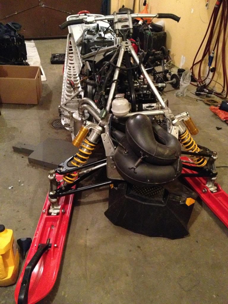

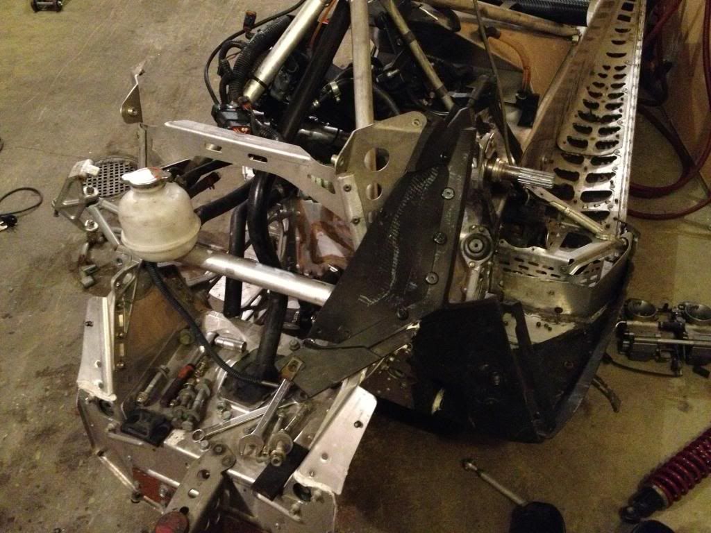

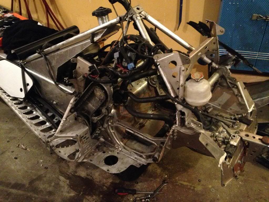

Har hänt lite saker sen sist jag la upp nånting här. Har iaf fått hem mina mattor, plockat ihop motorn och plockat lös framvagnen. Kommer att slopa summit framvagnen och köra med RS framvagnen direkt istället.
Ursäkta kvaliteten på bilderna men har ingen kamera så kör med en iphone. Som ni ser på bilderna är de mycket silikon och skit kvar men de känns bara jobbigt och onödigt att ta bort det just nu.
Mattor med olika mönster.
Nya framvagnen.
Motor.
Chassiet.

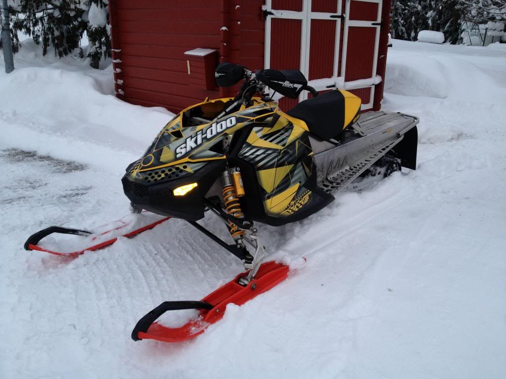

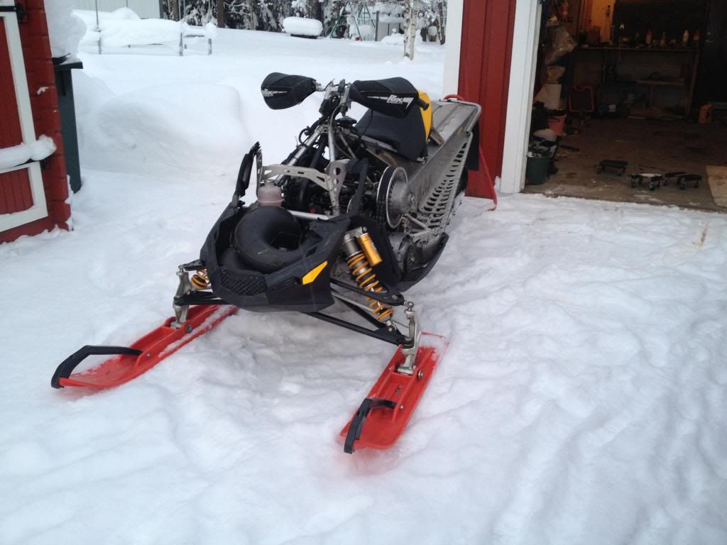

Efter ännu mer skruvande och kastade verktyg såg den ut såhär
Sen lite mer mekande så hade älsklingen fått sig lite kläder och lite bensin,olja,glykol och var redo för provstart. Även dyna och factory delarna har hittat dit. Som synes har jag inte hunnit pulverlacka boggien men de är för att tiden har runnit iväg. Har även inte fått igen mina öhlinare till boggien som jag ska ha.

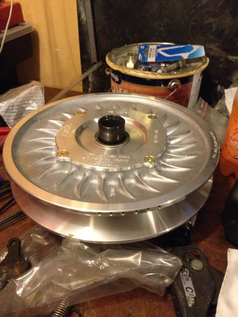

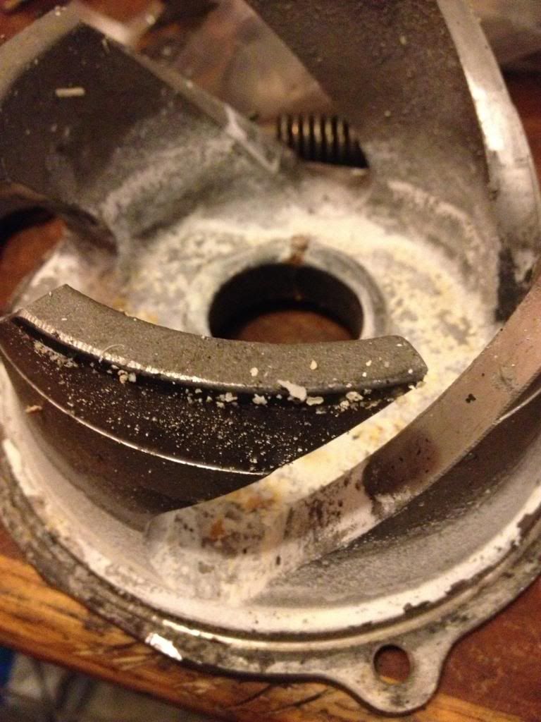

Insåg direkt efter provstarten att nånting var fel i sekundären, dum som man är hade man ju aldrig isär den tidigare så var bara att köpa en ny då den såg förjävlig ut och helixen hade en minimal spricka i sig så var tvungen att köpa nytt de med.
Ny sekundär splitterny till RS600.

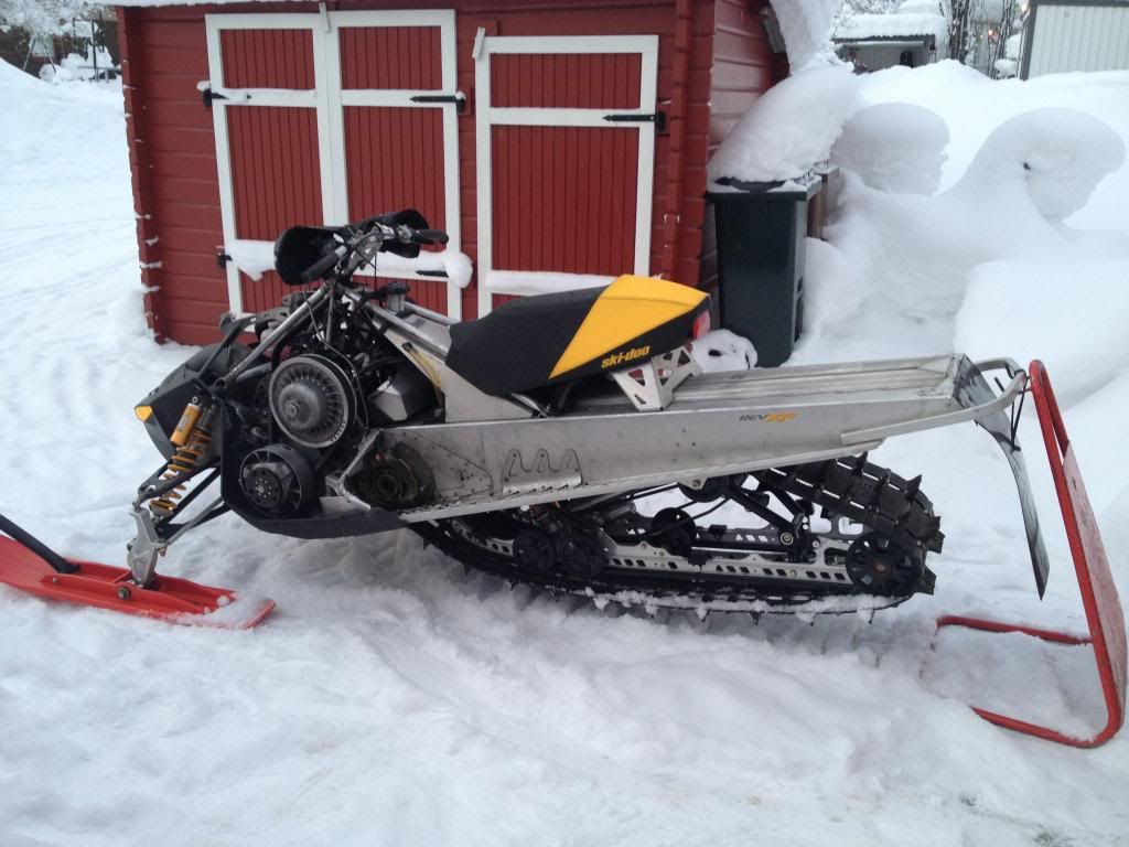

Jo den ska gå backe och hemavan hillclimb som det ser ut nu om jag inte åker upp till norge efter första backtävlingen. :)
Har dock en hel del jobb kvar innan det.
Ska bestycka in den bättre, kolla över variatorerna då den verkar övervarva allt jag ger den.
