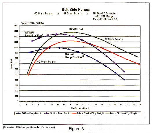

Är det nån på forumet som provat en Polaris P-85 primär på sin 800 e-tec?
Sett att det sitter såna på en del turbo-doo's i USA, och det verkar funka bra.
Läs denna artikel, tydligen så är P-85 snällare mot remmen under hårda starter, fram tills den har kommit upp i varv. (Detta "beteende" från variatorn kan möjligen kräva att man har progressiv helix, för att få ut max ur sin maskin.)
Därför anses P-85 passa bättre för långa fullgaskörningar, typ lössnö, och TRA passar bättre för dragracingförarna då den ger mycket högre remtryck i starten. Sen har P-85 en annan vinkel på skivorna, vilket också kan spela in.
http://www.sledgear.com/TRAtech.htm (Jo, jag vet att artikeln är gammal, men både P85 och TRA funkar fortfarande på samma sätt.)
Hade varit kul att testa en P-85 på en remätande maskin, och se om det blir nån skillnad.
Här är ett diagram från artikeln, dom två prickade linjerna visar TRA med inställning "1" och "6", och dom två andra visar P-85 med 60 och 67 grams vikter.
TRA ger DUBBLA remtrycket i start.
Han som redovisar infon i diagrammet heter Randy och han är uppfinnare och tillverkare av "heel clickers" vikter och armar.

Ingen nyhet, för mig i alla fall. De armar som jag anväder i min set ups löser detta problem. Du måste köpa en P-85 med kona svarvad för ski-doo tapp. En sån köper du för 5500:- ny + set uppen 2-3500:-. Fungerar bra, men måste förmodligen byta ut hela sekundär uppsätningen på ski-doon för optimal kalibrering! Helix + fjäder ca 2000:-
Totalt ca 10 000:- om det blir hela paketet.

Vad är det för pris på Super torq armarna?
Håller på att testa en Freerider. Borde veta mer efter helgen. Förhopningen är att hitta en lösning runt org helixen(43/47) för att hålla nere priset. Denna set up kördes på en -10 summit XRS 154" i fjol, alltså med 43-47. Super lösning! Gick enligt ägaren 238 mil på samma rem(377) Böt till en ny på våren och då var den använda remmen hel! Endast normalt slitage. Vi körde även i princip samma lösning på en -09 X-trim 800(51mm kam) dock mot org helix 44-42. Den maskinen hade lite högre drevning. "THE FLYING FINN"!
Pris: Utan helix byte 4500:-, Då ingår allt till primären + sek fjäder.
