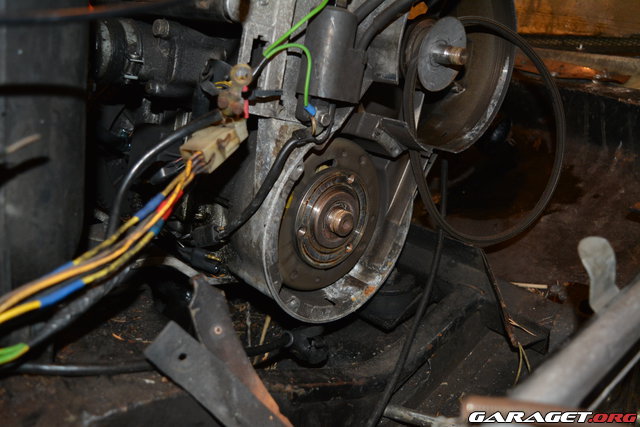

Vad jag har att jobba med:

Jag får intrycket att i stort sett alla elinstallationer på bilderna har med lyset att göra. Jag ser ingen CDI-modul någonstans, elektronikenheten till vänster på den undre bilden är med all sannolikhet spänningsregulatorn.
Undrar vad tanken är med de gul/gröna ledningarna som går till vardera fästskruven för tändspolen? :)

Tjena!
Blir nog till att plocka ner magnapullen och ta en kik på laddspolen :)
Lite otydliga bilder men CDI:n sitter på blocket och skymtas på första bilden!
Ja det är lite rörigt med kablarna och inte helt perfekt när man försöker lista ut vad som går vart :p De gul/gröna ledningarna verkar båda gå till jord fast på olika sidor om tändspolen? :S
