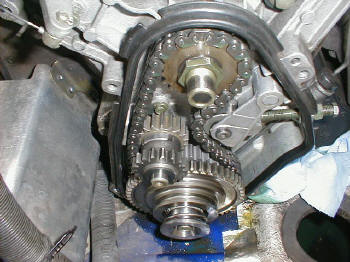

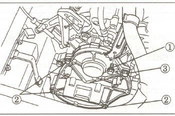

Bakom sekundären och i kedjehuset. Ta bort sekundären och sen är det bara att öppna kedjehuset och ta bort kedjan och övre drevet.

vatten(kondens) som frysit i kedjehuset kanske?
har du tillgång till varmgarage så är det nog enklast att dra in den dit och tina upp den,annars kan du ta kupevärmaren och försöka rikta den mot kedjehuset.
om det släpper då så är det dags att byta oljan i kedjehuset för att bli av med vattnet.
