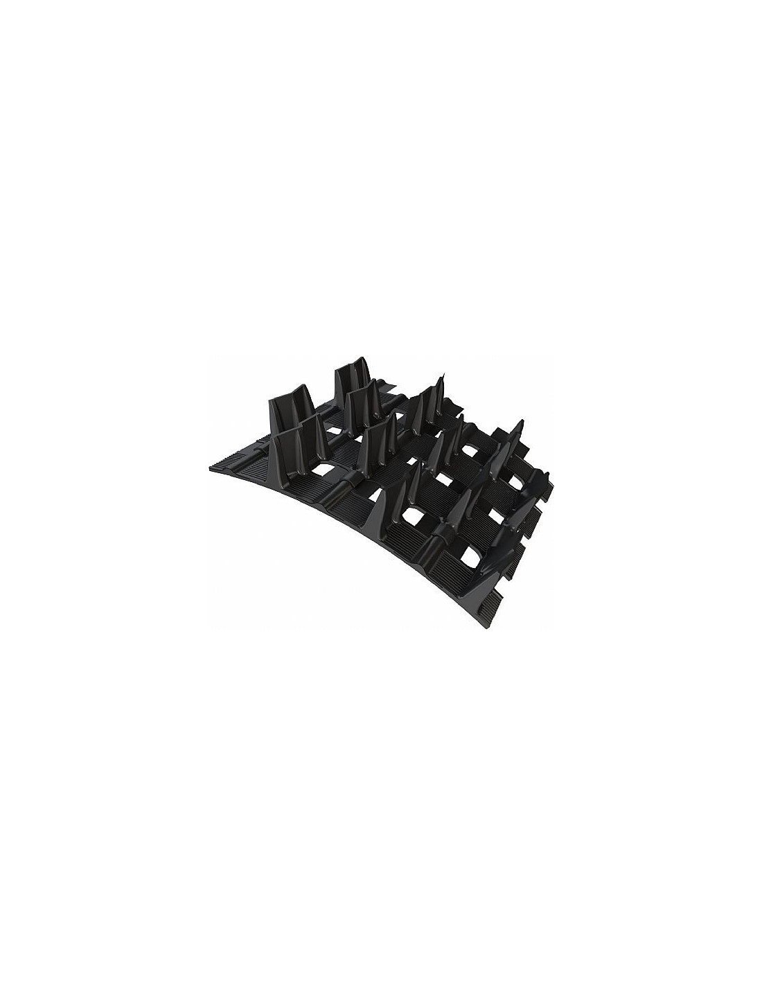

Är den här mattan bra? De står att den driver bra även på hårt underlag, men kammarna ser så smala och lite förstärkning att den inte borde va så styv att den drar bra på hårdare underlag? Funkar den mattan med original drivhjul?
Den mattan funkar med original drivhjul. Dock är det en mjuk lössnömatta, möjligt att den är något styvare än den du hade men marginellt. Monterade en sådan matta på tundan, därav jag har en ny 38 till salu... går att hitta helt nya eller nästan nya för 5-6000kr, då många bygger om till 146or.
