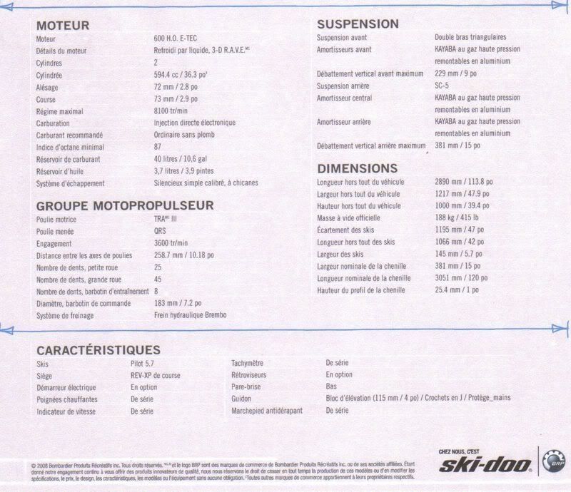

1.12 l/mil.
SJUKT!
Men en 600 är fortfarande en 600, då kan man lika gärna köra 4T utan turbo.

Nja, om man ska jämföra lite...
En 2T 600 med 118 hk som väger 188 kg, 627 hk/tonn.
eller en 4T 660 med 52 hk som väger 335 kg, 155 hk/tonn (AC Panther -06)..
Inte så svårt att välja kanske?
Fick köra den sistnämna för några veckor sen och den var då inte pigg ;)
