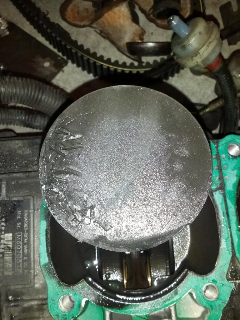

Jahapps, då kom turen till en rasad rotax 800 till mig då.
Var ute i söndags och körde, och plötsligt gick den bara på en burk.
Märkte inte att den började tappa kraft innan eller något.
Trodde först bara att den hade släckt ett stift, och hade inte några nya med mig. Så fick hämta hem den med släp. Köpte 4st nya för 500 spänn dagen efter.
Slängde i nya och drog igång den, nix fortfarande bara en cylinder.
Kollar kompet på mag sidan och noll.

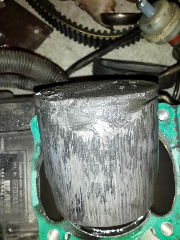

Fick ur motorn idag och det ser ju inte alls bra ut.
Toppen ser inte heller den så fin ut.
Ser även ut som att den har spikat? Kan det vara för att den small som fan när jag körde den efter att den börjat gå på en cylinder? Var tvungen att köra den till närmaste parkering så man kunde hämta den.
Så nu undrar jag varför detta har hänt? Gått för snålt på den cylindern? Vevlagerras?

Ja ken på ovansidan kolven härrör med stor sannolikhet från bitar av kolvringen. Orsak? Gått åt skogen för varm på den cylindern. (För snålt). Insugsgummit sprucket?

Det kan mycket väl stämma att det är kolvringen som varit och dansat där uppe.
Gissar också på att den gått alldeles för snålt. Gummit är helt och fint.
Frågan är om det är värt att fixa det?
Man får väl räkna lite grovt med att det kostar 10 lök att fixa den.

Stiften har jag tittat och dom har haft bra färg hela tiden. Inte tittat i år dock, men förra året var dom bruna och fina.
Tycker det ser ut som vissa märken på kolven kan vara av klovringsstoppet!
Hände på min 600 förförra helgen och jag märkte inte häller nått, trodde bara att den hade släckt ett stift...
Tycker samma sak. Får kika idag om jag ser något.

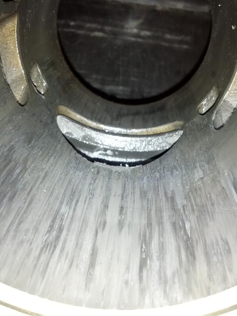

Cylindern ser ev ut att vara ok. Ser endast ut som aluminiumrester och inga djupa revor. Tvätta bort aluminiumet med saltsyra, men det kan hända du får slipa/tälja bort det värsta med kniv och sandpapper.
Om cylindern har djupa repor och nikasilsläpp under kompfasen gör det inget bara man slipar bort vassa kanter. Och man kan köra ganska ripiga cylidrar även i kompfasen utan bekymmer. Motorn går ganska bra med även 1bar lägre komptryck i ena cylindern.
Kontrollera att förgasarna är rena i munstycken och packboxar ut från vebaxel är ok. I med en ny kolv och kör.
Spikning hör man bäst i djup snö vid olika belastningar när det går som tyngst. Det knastrar helt enkelt.

Lider med dig. Ring och kolla med nikasilproffsen ifall de behövs ny nikasil. Nikasila om ta han 1880kr för per cylinder. Toppen går nog att rädda med. Min skulle gå att fixa utan problem och de va djupa märken i den. Skicka iväg veven på balansering och kolla upp lagrena så de är gjort :) mitt landar runt 13k med totalrenovering (behövde inte lagra om veven)

Ska skruva upp blocket och kolla imorgon.
Vars kan jag få tag på saltsyra? Vem säljer sånt?
