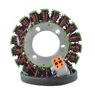

Och här har du statorn,, kolla under specifikation där står 0,5 ohm mellan de gula kablarna och ingen kontakt mot jord. Du kan mäta hursom mellan de gula och de ska va runt 0,5 ohm. Den jag nyss etade fel på mätte 0,2 ohm och ibland 0,7 ohm viket brukar vara fel för de får inte fluturera men den gick bra med de värdena. På den va de ett löst stiuft i ecm kontakten. Om du orkar kan du provdra i varenda stift i ecm kontakten med en pinsett. Man bör inte dra med tång för de sitter bar i en lödning!
Här har du rätt trigger på rinab .Nr stämmer med gamla nr på brp spräng så de är rätt.
