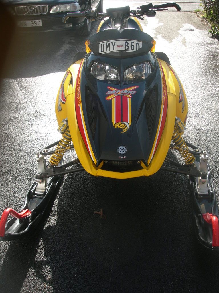

köpte en ny skoter i sommar och håller på att renovera och tvätta upp den lite inför vintern.
Det jag ska göra med skotern är.
plocka isär skotern
tvätta chassiet med autosol
renovera motorn
nytt styre
lite smått och gott piller
så såg den ut ut när jag köpte den
[/IMG]
[/IMG]
[/IMG]
[/IMG]'

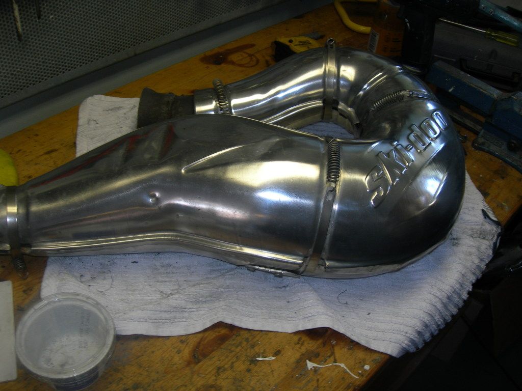

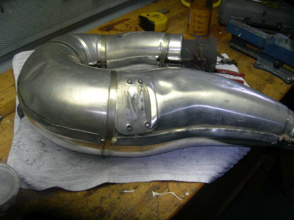

Jag har inte så mycket att lägga upp på ett tag men avgasröret tvättade och puttsade jag också med autosol från biltema.
så här blev det:
från det
till

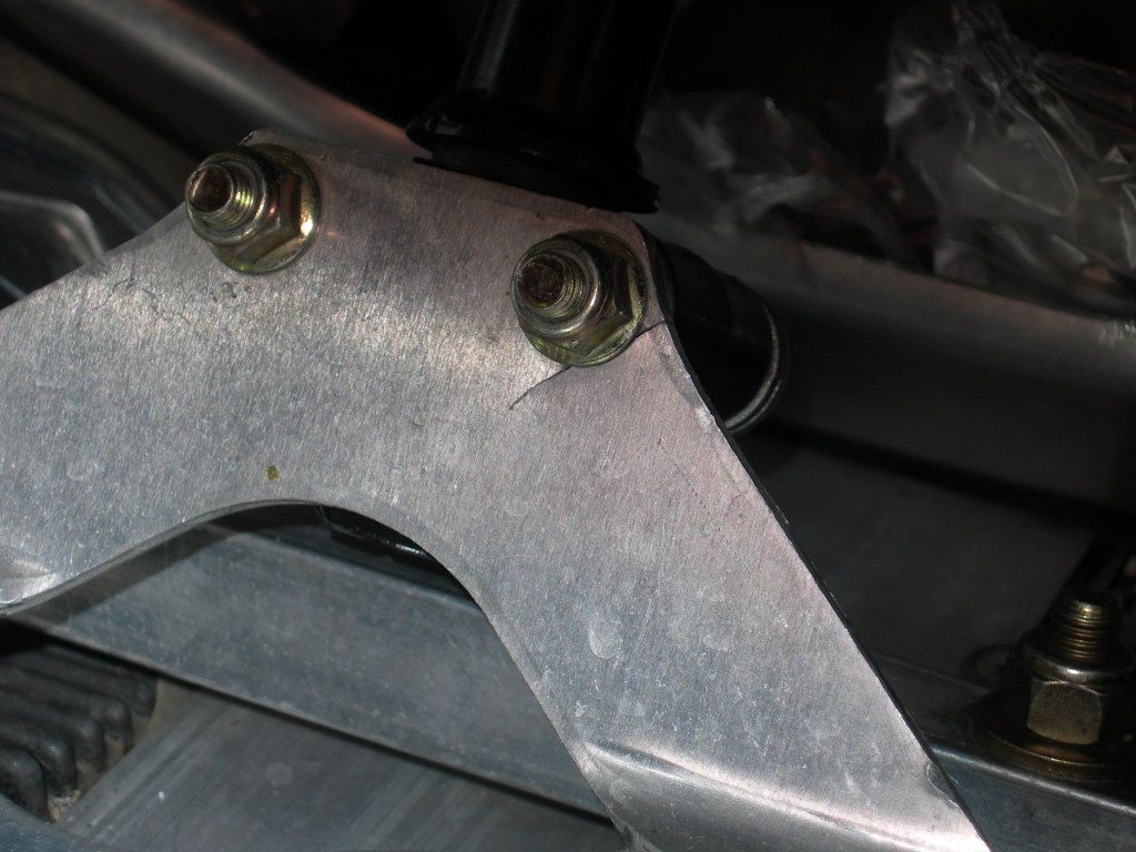

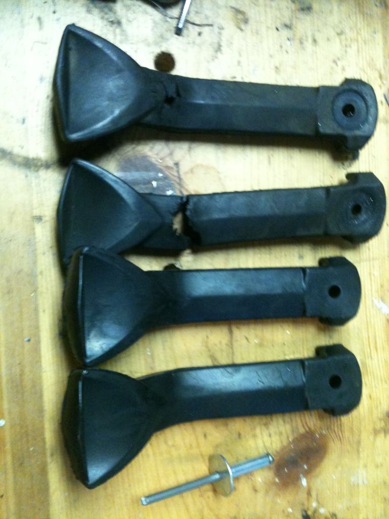

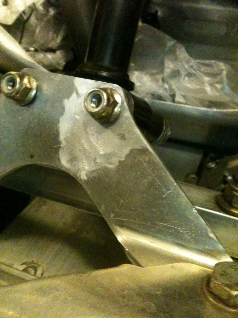

jag köpte nya huvstroppar för någon dag sen och bytte ut alla fyra för dom var ganska slitna. sen så har jag hittat en liten spricka i plåten där styrstången sitter fast så den ska vi ta och svetsa imorgon.

Gillar ditt projekt, ser snyggt och rent ut.
Ser även att det är bytt nunna till en 440 nunna samt att det är monterat lite förstärkningar.
Du borde när du ändå tar isär nedre styrstångsinfästningen köpa och montera förstärkaren som sitter där på 440in, artnr 506151854.
jjohansson
1 okt 2012
52
umeå
Tack så mycket!
jag köpte den i somras så jag har inte förstärkt något men han jag köpte den av hade förstärkt den med en cross member plåt. Vars sitter nunnan vet inte vad det är..?
Okej vars kan jag köpa en sån och hur mycket kostar den ungefär?

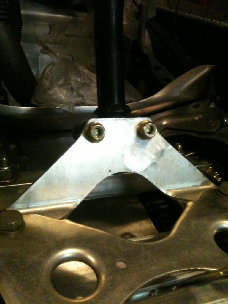

fixade fästet för någon dag sen så nu är det helt igen,
