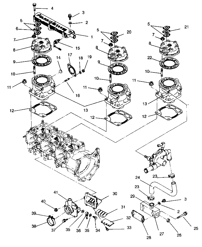

Det stämmer! Blev faktiskt lite förvånad men mycket riktigt, när man tittar på sprängskissen till 94:an så har en av topparna en annan packning. Kollar man på -96:an så har de samma tjocklek. Märkligt.
http://parts.polarisind.com/images/2503\2503029A.gif -94
ja se på fan, det hade ja inte trott! sitter ju på den varmaste cylindern så är väl helt enkelt för att dom stålfodrade har för dåligt värmeavledning/utvidgning. knepig lösning att sänka kompförhållande en på cylinder...
