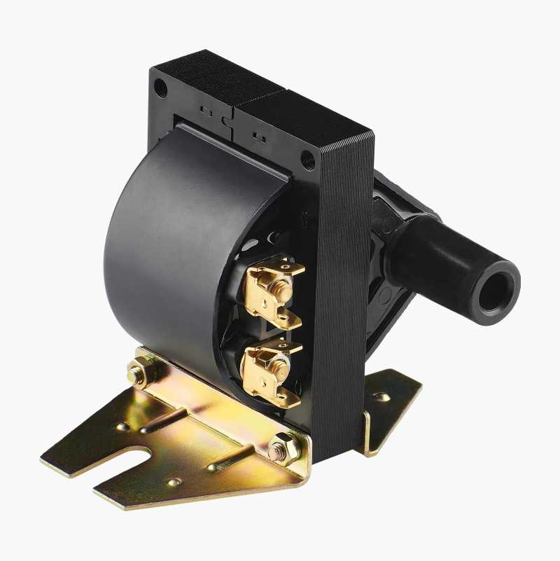

Jag har 3st nya biltematändspolar
Hittade en tredje spole i samma storlek men den hade andra värden, gick sämre med den. Men har beställt 4st spolar från en arctic 800cc då dessa verkar ha samma värden som de två jag hade som den gick bäst med.
Sen kan anledningen till att den gick bättre vid 3-4000v vara att tanken blev tom... :) Ska prova med mer soppa i tanken :)
Bara så du vet har jag 3st Biltemaspolar till övers de är blå nya aldrig körda. De ska ge 36000volt vid 1000rpm. De är nog väldigt bra pulver på så låga varv. De väger bet mer än skoterspolar,, svintunga är rätt ordet.
