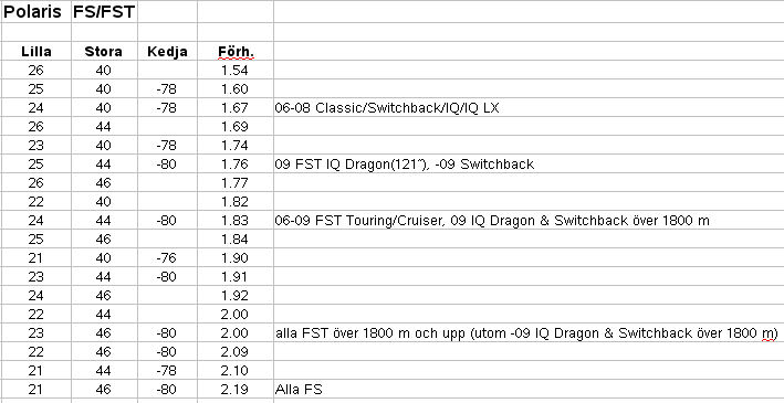

Tja nu äre så att jag funderar på byta drevning på min Polaris X2 800 som är förlängd sitter en 345x38x51 på den.
vad skulle en lämplig drevning vara?
vilket drev ska man byta? det mindre? 25 org, eller det större 40 org?
Hej sorry att svaret dröjde... Jag rekomenderar 22/40

Skulle vara tacksam om du svara på vad orginal drevning är på en IQ shift -08
och om du vet hur många kugg man ska dreva ner och köra på orginal kedjan=)

org drevining på en polaris edge 500 -02? behöver man ny kortare kedjan om man ska dreva ner två kugg på det lilla?

02ans edge 600 dreving? ja har 4 kugg nerdrevat på lilla så va ha ja?
