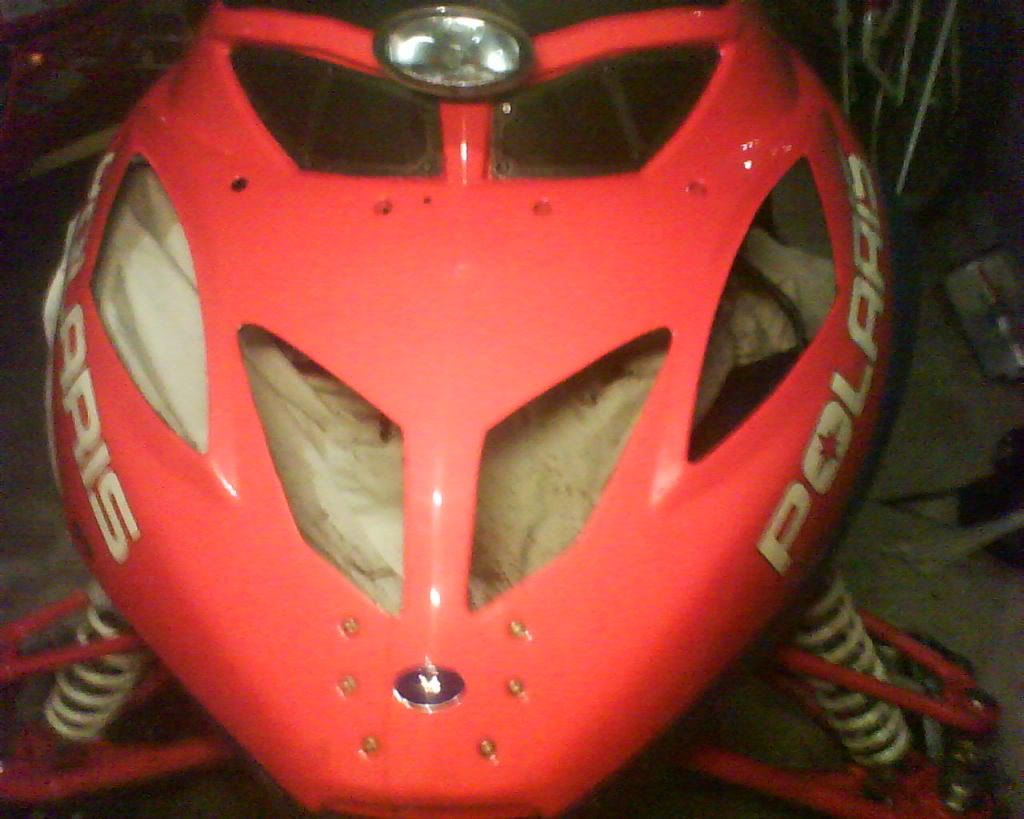

Passade på att förbättra luftflödet lite
Ögonen togs upp för att förbättra flödet till "struten". Ska fixa en till nån styrning av luften under huven, så att det blir avskärmat bättre också. Var tvungen att ta upp hålet längst till vänster för att få plats med pipan så jag passade på att ta upp alla hål, har gjort klart de meshklädda luftintagen som ska dit, ska monteras i eftermiddag.

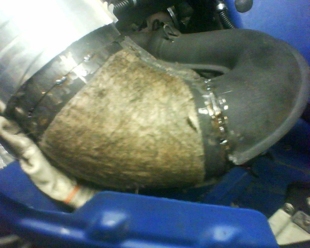

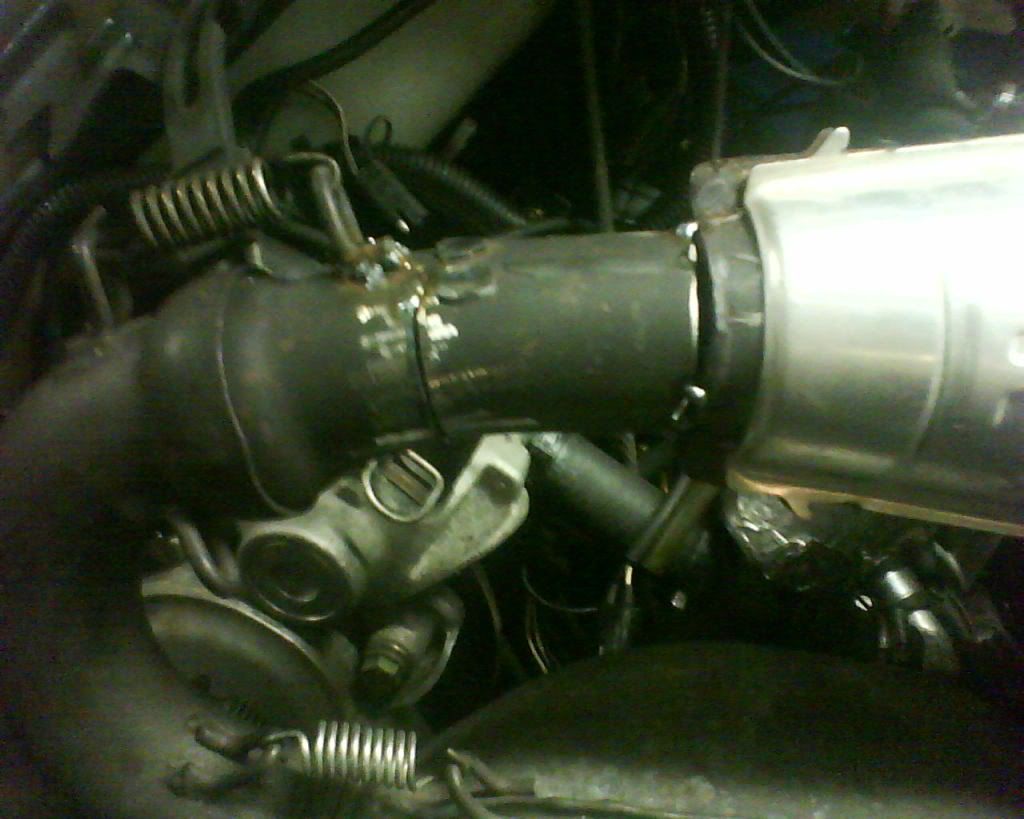

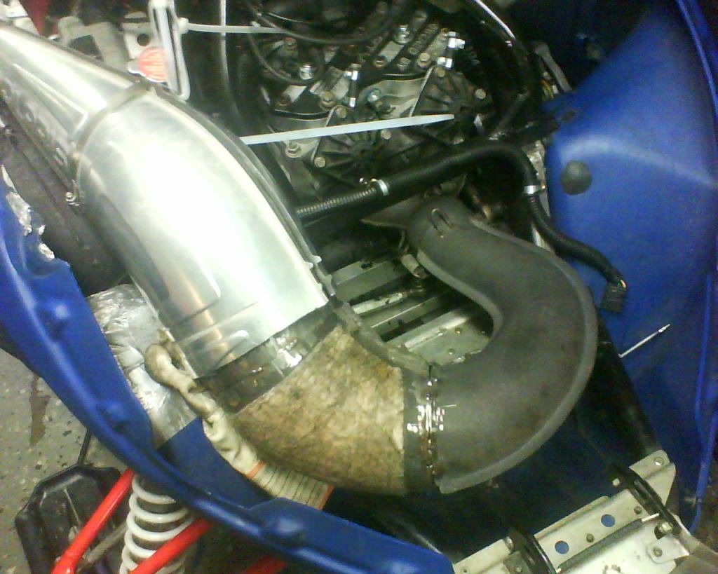

Pipan togs av på två ställen i "kröken" och vreds om sen svetsades ihop igen.
Behövde inte något extra material, bara vrida och rikta lite här för att få passning mot 600 RR burken. Nu hör det till saken att jag inte har nåt orginalfäste under slutburken, utan vi tillverkade en plåt för att ställa burken. Vi kunde då justera positionen på den en aning för att få detta att stämma bättre.

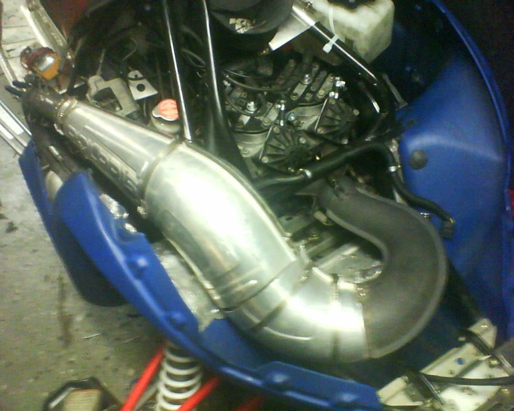

Pipan klar.
Ljuddämparen på plats.
