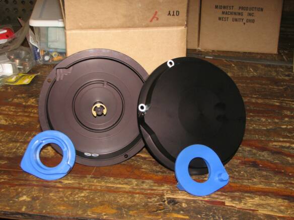

Har då skrotat magnapull #2 på skotern... dessa plastleksaker dom stoppar dit måste ju vara ett skämt, är det någon som vet om det finns några eftermarknads prylar som funkar bättre än BRP orginal ?? ( eller åtminstonde tål värmen bättre ) Skotern ifråga är en mxz av 2002 års modell.

Tyvärr så dom prylar jag har erfarenhet av är om möjligt ännu sämre än originalet, möjligt att det finns nått nytt revolutionerande borta i det stora landet i väster, gör en sökning på Doo Talk och se om du hittar nått matnyttigt

Alltså... Värmen är inget problem om du har den ventilerade distansringen monterad. Har du det eller inte?

klacken som går ut och tar tag i skivan på svänghjulet är i alu på 1000sdi om du tror att det behövs.
Släng upp en bild på hur den ser ut.
Många tar bara tag i snöret och rycker utan att känna efter dragläge och efter tillräckligt många ryck så går nått sönder, sen slänger man bara dit en ny utan att kontrollera om det finns rester kvar efter den första och pang så går den andra sönder också.
På äldre maskiner så brukar det sitta värmeskydd utanpå kåpan.
Köper man en ny komplett sats så följer det med en ventilerad monteringsring.
Finns även många eftrermarknads slutburkar som avger betydligt högre värme än orginal som dödar magnapullen.
