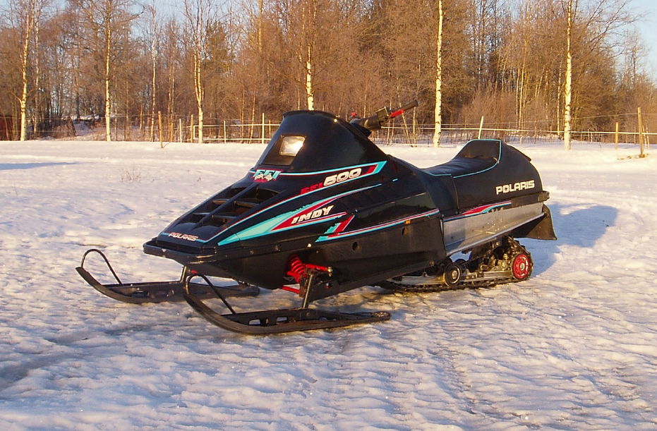

Ett sätt är ju att göra som den här killen har gjort.
http://www.skoterleden.net/forum/vbgarage.php?do=getimage&id=131
Se ba till att förstärka bra.

Du ser ju precis på bilden hur han har gjort. du flyttar ner den bakre bulten med hjälp av fästen som du nitar/svetsar i chassiet.

Eftersom det är min skoter på bilden så kan jag ju bidra lite med lite svar..
På skoter sitter det för närvarande en 345lång SKS boggie som ni kanske ser, allså ingen förlängd Lynx orginalare.. samt att den är höjd vid lämplig punkt bak, dvs ca 11-13cm ner med hjälp at en sk. drop brackets.. fram sitter den i orginalinfästningen..
. detta ger en lägre kan man tro ge en lägre attack vinkel men njae.. grejjen är den att han man bara lite osis så blir de bara fel geometri i boggin och den vilar för mkt. på bakre dämparen och du tappar värdefull fjädringsväg bak då skotern säckar ihop lite vid grisigare ledförhålanden (inte i djup lössnö).. de jag planerar är att sätta in en kortare boggie en 320 lång och göra en setback, på så sätt så kan jag höjja skotern både bak och fram, på så sätt ordna till en bättre geometri, utan att få en tvär attackvinkel.. ..

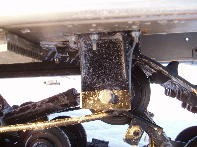

Ska ta fram skotern om nån timme så då ska jag ta några extra bilder på höjningen.
mikaelvoss
342
Första provturem avklarad. Det märks att den är högre, den blir lite mer instabil men eftersom jag höjde för bättre framkomlighet så klagar jag inte. Bara det blir bättre på att ta sig fram så är jag nöjd och går att köra vanligt med.
Måste spänna fjädrarna eftersom den slog genom vid mindre hopp. Jag fick iallafall inte det fenomenet som du "hellboy" fick.
"Så här ser höjningen ut"
"Och så här ser skotern ut när den är höjd"

Tack så hemskt mycket för dina bilder. Du har alltså satt dem i samma hål, och fick det å passa. Jag fick inte dit höjjningarna i samma hål, kan kanske bero på att min höjjning är 10cm? Har kidnappat en polare som kan mycket mer än mig och vi ska ner å kolla nu iafton vad jag har gjort för fel, jo hålet för boggien i höjjningen är den exakt loderätt nedanför "orginal hålet"?
mikaelvoss
342
Helt rätt, dom sitter i dom gamla fästhålen i tunneln. Så dom nya fästet är ganska likt fast kraftigare samt att dom är förstärkt med "trianglar" på sidorna för att fästena inte ska vika sig i sidled.
Nja hålena är inte exakt lodrätt nedanför dom gamla hålena. I dom gamla fästena fanns det ett antal hål längre upp som med nedersta "boggihålet" bildade en rak linje, det är den linjen jag har följt. Och då har dom nya hålena hamnat omkr ½-1cm längre bak. (tror att det blir lodrätt om du utgår från att fotstödena är horisontella)
Hoppas du hittar felet. Själv skulle jag tippa på att boggin låser sig iochmed att du har flyttat bak fästena bak men inte fram bakåt. Då blir "boggin för kort" när den fjädrar. Men det är bara en amatörmässig gissning.

har du föresten någon bild på din höjning?
