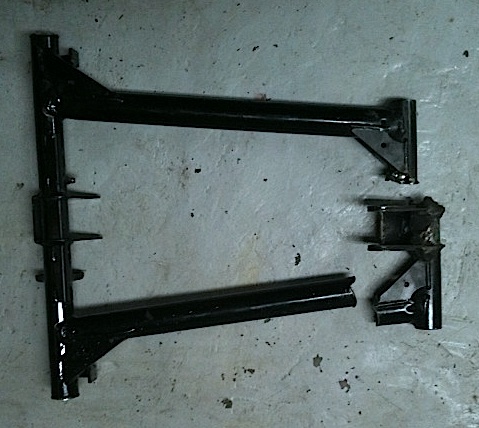

Har just skuvat lös bägge dämparna i boggien, vilket inte var några större bekymmer.
MEN...
Upptäckte att många bultar i boggien fram satt löst och att "armen" fram (har säkert nått bättre namn) var av på två ställen. Det är visst nått som händer då fjädringen är för mjuk och bottnar och på så vis går "armen" sönder. Det var lagat sen tidigare upptäckte jag så det har visst hänt tidigare.
Så ett tips kan vara att kolla boggien noga :)
Nu ska dämparna in till Tobli, lämnar dem i morrn och han lovade att ha dem klara till fredag. Kanon...

Jag har haft in dämparna hos Tobli och just skruvat dit dämparna och varit ute och testat. Det är en helt annat skoter nu än tidigare, fjädringen funkar mycket bättre nu. Tidigare var det en hemsk returfjädring som gjorde att det kastade bakut nått hemsk. I min värld var skotern i det närmaste okörbar om man gasade på en dålig led. Nu funkar den mycket följsammare i både fjädring och framförallt retur.
Det som är gjort är att Tobli har kollat igenom dämparna och fullt olja och gas. Dämparna är oxå omshimsade. Totalt gick det på 1 300 kr. Tobli har varit kanon att ha att göra med, lämnade dämparna torsdagmorgon och fick tillbaka dem fredag. Han verkar oxå veta vad han gör, det var det intryck jag fick i alla fall.
Sen är "ramen" som var trasig svetsad och alla axlar i boggien infettade. Det har varit hyfsat enkelt att ta lös dämparna, jag behövde inte ta lös boggien. Lite trängt att få dit bultarna till främre stötdämparen nere var det.
1 300 kr och några timmars jobb så har jag en helt annan skoter. Synd bara att det var så kallt idag, - 20, annars skulle det ha blivit betydligt mer mil än de få mil jag testade idag...
Nu är det en helt annan skoter, livet leker igen :)
