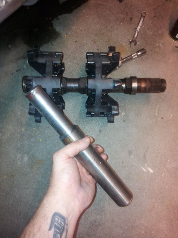

HAHAHAHA!!! Äntligen!!!!!!:cheer2:
Smidesverkstan svarvade ett don åt mig så nu jä_lar fick jag lös axeln.
