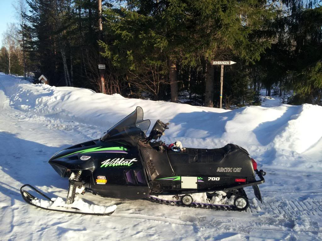

finns de nån som kan tala om vilken castervinkel de ska vara på spindelhuset? min har nog fått en smäll nån gång för ena spindeln lutar mer (caster) än den andra.. å e orolig på hårt underlag. styr hej vilt åt nåt håll hela tiden.
när man står ovanför å kikar ner så kan man se på ena sidan att baksidan på bärarmarrören e typ pararella å på andra inte.. men de syns inget vars de e brytet heller...
här kommer en bild på den sida som jag tycker ser skum ut?
å den andra sidan.

aws 1 har dåliga spindlar. Prova att rycka skidan fram och tillbaka (framåt bakaåt) . Garanterar glappar spindeln. Isåfall är det art byta kulleder.
