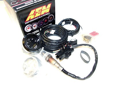

Här har du en på ebay för ca 1800kr ink frakt. Lägg till 30% moms på det så har du priset strax över 2000kr. De brukar ta två veckor att få liknade delar från ebay usa.
Jajjemen handlar den och återkommer med input hur den funkar :)

Hittade faktiskt en AEM i sverige för hyffsat pris av en kille så nöp den omgående :)
Ok vilken tur. Om den är rel ny så behöver den inte kalibreras utanför pipan och ev inte alls. Hoppas du får instruktionsbok med där står allt.

Jajjemensan fick med allt och det var avsevärt bättre kablage på detta paket än det gamla jag hade. Angående afr värde.. Wot 12,5? Vill man köra med fetare mellanregister?
