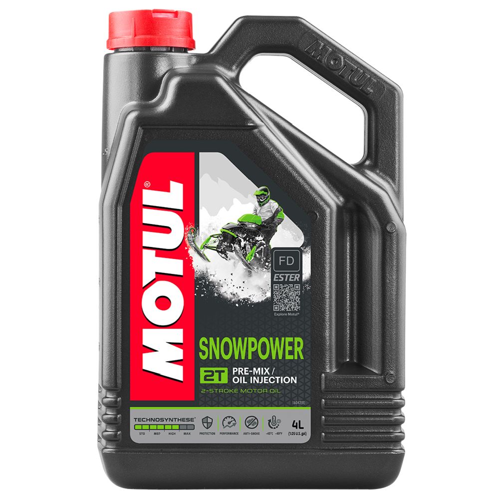

Men Asker nu sjönk du i graderna när du skriver att du kör "noname" biltema olja i allt utom e-tec. 34-032 oljan är ju dyr då man inte ens vet märket på den. Just nu kan man köpa esterbaserad Motul snowpower olja för 349kr och bara 59kr i frakt även om man köper 100l. Jag köpte 16l nyss och de kom snabbt typ 3 dagar.
Men om den duger till e-tec är en annan femma för den har svinhög flampunkt på uppimot 130-140c men Motul påstår på sin hemsida att den ger extremt lite sot så den passar e-tec :rolleyes:
