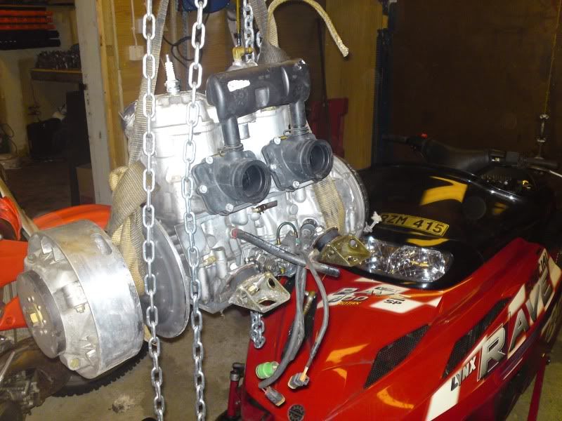

har bytt motor och nu har jag lite funderingar på vart slangarna ska sitta? :think: :applåd:
http://i21.photobucket.com/albums/b281/_Mutte_/skoter/DSC03569.jpg
DPM.en har 2 anslutningar som har gått av.. vart ska dom slangarna gå och behövs dom?
http://i21.photobucket.com/albums/b281/_Mutte_/skoter/DSC03570.jpg
Till höger om texten HEATED finns 2 anslutningar..på varje förgasare, där ovan luftburkens anslutning. vart ska dom gå?
http://i21.photobucket.com/albums/b281/_Mutte_/skoter/DSC03571.jpg
På oljebehållaren och på MPEM boxen finns en anslutning.. vart ska dom gå?
Sen finns det en anslutning på luftburken som jag inte vet vilken slang som ska dit..
Nån som har koll eller har en lika skoter och kan kolla?

På anslutningarna som har gått av ska det komma en slang från varje förgasare, dom anslutningarna sitter på höger sida (bakifrån sett) lång upp och i bakkant på förgasarna.
Kontakten som hänger lös från MPEM boxen ska kopplas in i luftburken.
Slangen som sitter i sidan på DPM:en ska gå på anslutningen på luftburken.
Vart lite luddigt men hoppas du förstår.

förstora upp bilden på förstoringsglaset så syns det bättre fast tyvärr så ser man inte så bra vart dom små slangarna ska sitta på förgasarna men som du skrev så till höger om "HEATED" texten sitter små mässinglikande anslutningar... där ska dom små slangarna sitta och gå till dom små anslutningarna som sitter på dpm:n som va avbrutna!!!

Du måste som sagt sätta slangar från dom övre anslutningarna på förgasarna, till nipplarna som är avbrutna, annars kommer skotern att gå skit vilket den verkar göra :)
Leta antingen efter en ny (läs beggad) DPM enhet eller så försöker du limma dit nya nipplar
Nippeln på oljebehållaren är bara avluftning, ska bara vara en slang som går ner under motorn.
