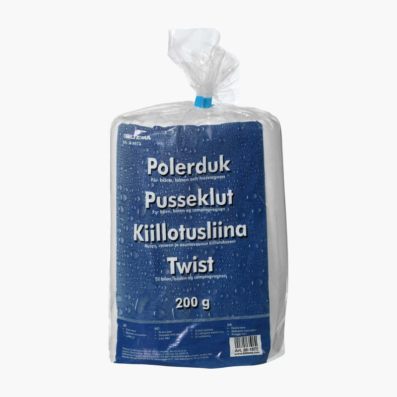

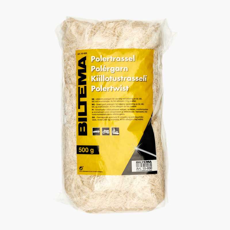

Flikar in en ny fråga:
Kan man använda vanlig engångs polerduk eller polertrassel på skoterrutan?
Eller måste det vara nån mer finkänslig mikrofiberduk?
Tänker om plastrutan är extra känslig jmf med billacken.
Personligen föredrar jag engångsprodukter framför mikrofibertrasa för flergångsbruk, som man skall tvätta.
Dessa brukar jag använda till bilen:
Polerduk - Biltema.se
Polertrassel, 500 g - Biltema.se

Du ska väl inte polera för hand för de tar ju inget alls. Polermaskin med rel hård skumskiva med grövsta rubbingen är de enda som tar något av värde på en ruta som är repig. Jag kör med 3M grövsta rubbing (vit kork) på plastrutor billycktor bak som fram mm och de blir kanonbra man behöver inte ens gå ner till finare polermedel. Som avslut brukar jag bara lägga på hårdvax typ sonax som är lättjobbat.
Jag kör samma medel för polrera huv och dekaler undnadtag äldre dekaler de som är tunna utan plastfilmsskydd. De nyare dekalerna som är av tjock plastfilm klarar hård polering men inte för hög fart på maskin och tryck inte så hårt för då smälter skiten, blir som svarta brännmärken då. De flesta eftermarknadsdekalerna har också tjock transparent skyddfilm som tål grov polering, de går få de mest jävliga repor att försvonna rätt mycket med typ 3M vuit kork rubbing.

En skoterruta är inte speciellt finkänslig, går ju utmärk att våtslipa i olika grovlekar och avsluta med rubbing.
Håller på med det på mach1 rutan och den rutan går inte köpa längre och begagnad så finns de ej knappt.
Men det är ju maskin som gäller vid polering annars står man inte ut med tiden det tar.
