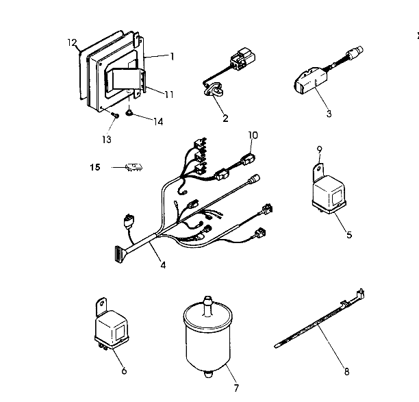

Såg att du löst problemet Supra, men "for the record" så hade jag samma problem, felkoder, en dag när jag skulle starta RXLn...då berodde det på att kontakten till nr. 3 på bilden i länken inte var tillräckligt hoptryckt "RESISTOR ASM,DROPPING"
http://parts.polarisind.com/images/2132/2132046A.gif
