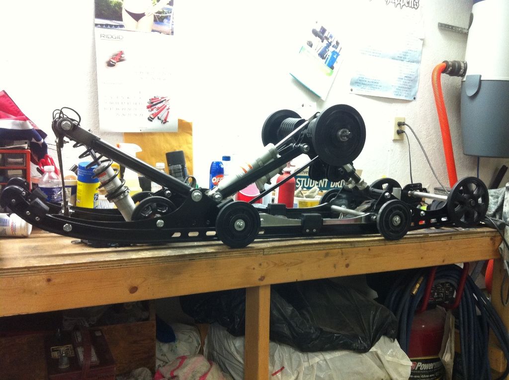

Jag har ett problem jag inte vet hur jag ska ta mig till för att fixa. Det är såhär att jag har en nytro xtx-09, jag har nyss renoverat och schimsat om dämparna i boggien + att jag har nästan nya boggiefjädrar. Men nu till problemet, det räcker med att jag ställer ena benet på fotstödet så går hela bakändan ner i botten och sen får man dra upp bakändan för hand för den återfjädrar sig inte.
Vad kan felet vara? Jag tror jag blir tokig snart.

ja dämparna är det nog inget fel på, kollat så du monterat fjädrarna rätt?

Hehe oj såg nu, ja dom sitter som dom ska och dom är inställda på H (hard). Så jag fattar inte hur det kan bli såhär. Är tacksam för all hjälp som kan fås!

har hört att den bakre dämparen bygger upp ett tryck i sig när man åker, kan det vara det som är felet? Att man inte har åkt nått så det inte är nå tryck i den ?

Jag kan inte se sista bilden.
Det kan nog vara rätt ändå...
Fick du spänna runt fjädrarna för att få dit dem?
Sjunker den HELA vägen ner till botten om du belastar den?
Hittade en annan bild på en xtx boogie
http://i227.photobucket.com/albums/dd318/Delgaty/XTX Build/skid.jpg
Har du ingen bild när allt är monterat? (där saknas ju en fjäder bla) skulle vilja se bild från sidan hur mycket den sjunker ihop. Såg rullbocken som ska va under mattan på bilden, har du sånna under skidorna när du testar så kommer boggien att säcka ihop.
