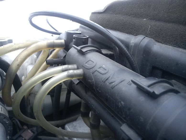

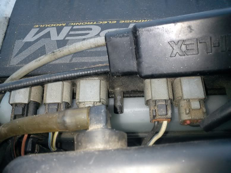

Hittade en utgång på Mpem boxen som det inte sitter
nån slang på..
Det är även en utgång på Dpm:en som är slanglös..
Har kollat på sprängskissen och enligt den så har inte
mpem:en nån utgång.. och det ska ej sitta nån
slang på nedre utgången på dpm:en..
(förvirrad)
Men nåt måste ju ska sitta där, eller?
mwd123
22 jan 2011
Nej det ska inte sitta något på de 2 piparna... vart går din grövre slang från DPM som sitter ovanför den tomma pipen? går den bara rakt ut i ingenstans?
R
RevMan
är ganska säker på att det inte ska sitta nån slang på mpem, den känner av lufttrycket där.
