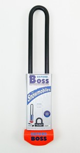

Här är SVEDEA's låskrav:
" LÅSKRAV OCH FÖRVARING AV NYCKLAR När snöskotern lämnas ska tändningslåset vara låst. Utöver tändningslåset ska snöskotern även vara låst med av SSF godkänt snöskoterlås (bygellås för drivmattan), lägst klass 3. Om snöskoterlås inte används ska snöskotern vara låst genom någon av fordonets ramdelar och annat fast föremål med av SSF godkänd kätting och lås, lägst klass 3. Låskravet gäller ej om snöskotern förvaras i eget låst garage som enbart försäkringstagaren eller dennes familj har tillgång till."

Ja, nog gäller det att kolla vad just ens eget bolag kräver. LF t.ex godkänner ENBART bygellås för mattan och skotern ska även vara låst i eget låst garage. Läste det i mina villkor idag då jag håller på att byta bolag.
För min del blir det Svedea efter årsskiftet. Får helförsäkring till ett lägre pris än den halvförsäkring jag har på LF idag. Dessutom lägre självrisker vid skada.

Vad har du för konstiga villkor?
Följande är från Länsförsäkringars aktuella villkor.
När snöskoter lämnas ska den vara låst med av oss godkänt lås till exempel kätting och lås klass III. Förvaras snöskotern på släpvagn ska släpet vara låst med av oss godkänt lås eller kätting och lås klass III. Om elektroniskt stöldskydd finns ska det vara aktiverat när fordonet lämnas.
