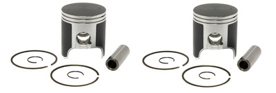

Länken nedan är org kolvar från ebay är de rätt kolvar? De blir inte billigt för lägg på 30% moms men de är väl billigare än beställa org här i Sverige? D är inte otroligt de går köra piratkolvar från vanliga motorerna om nu borret är samma? På bilden kan jag se två olikheter på sx kolvarna mot vanliga och de är ett urtag på kolvens insugssida typ som när man jackade kolvar på mopeden de är även bara en kolvring. Den där luckad kan du köra utan de ger varken till eller ifrån, tanken med den va säkert att få ner lite extra soppa i vevhuset för extra smörjning kylning men de är inte så viktigt om man kollar bestyckningen efter man monterat "vanliga kolvar" så den inte går för snålt bara. Och enkelringen är enbart för att ge mer effekt så dubbla ringar funkar bra ändå. Men de man inte ser eller vet är om kolvrinsstoppen kommer gå mellan boostport och första överströmmare och man vet inte om domen höjden är högre på sx? Man törs inte köpa vanliga kolvar innan man hittat någon som satt i det utan större moddar eller måttliga förändringar. Sök på USA forum Hardcore sledder som ex där måste någon ha koll på det.

De verkar som de inte går kölra vanliga motorns kolvar för de har inte samma kolvbults dim ens 20mm vs 22mm! Och sx motorn har höjda cylindrar motsvarande 3 bottenpackningar samt avsvarvat topplock för det.
De står massor om det på hardcoresledder. Här är en av många diskutioner där. De är org kolv som gäller tyvärr.
