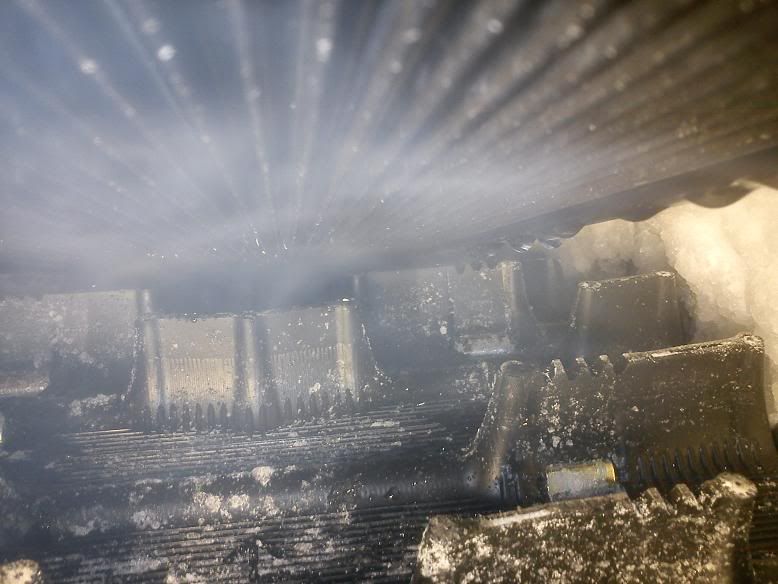

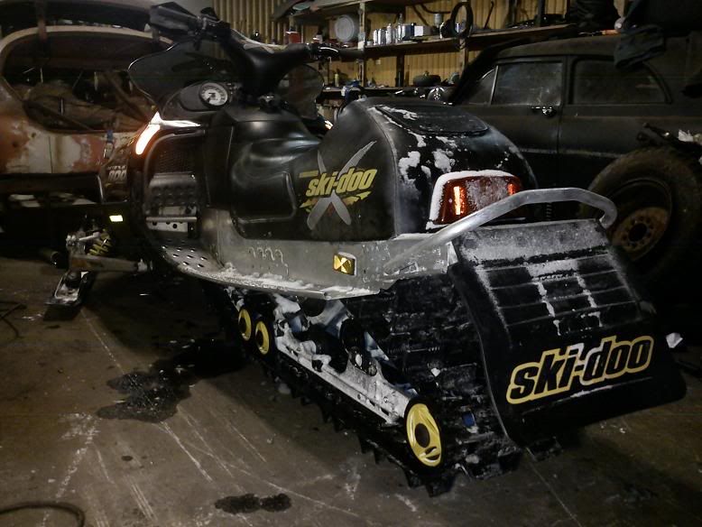

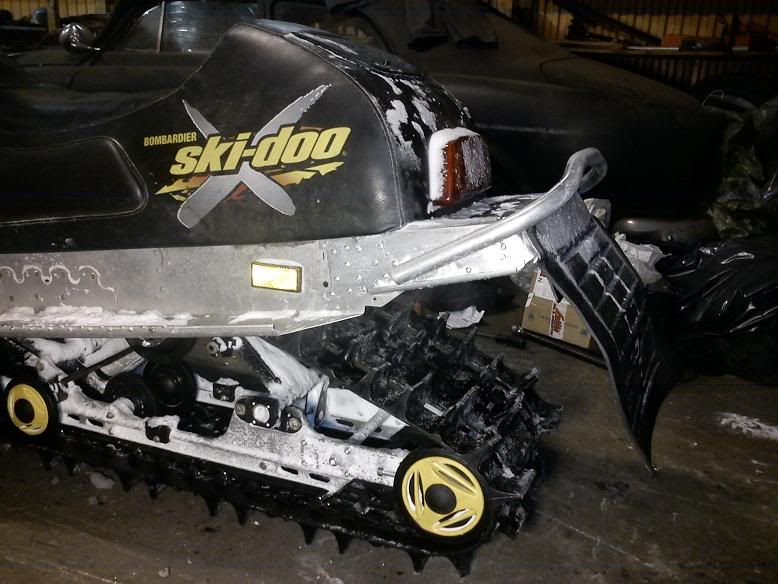

Det här har gått alldeles utmärkt! :)
Utan att kapa bort några skenor, sänka boggien, eller svarva av några boggiehjul..
Bara att smacka dit, visst lite tajt men det funkar perfekt!
Plus en lite dålig bild på hur långt det är kvar till kylaren..
