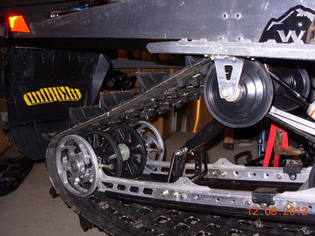

Detta är en "mod" för dem som har problem med att skotern reser för mycket vilket kan vara problematiskt vid klättring.
De på andra sidan pölen sysslar mycket med detta speciellt på 146 tummarna.
Ist för att dra åt balataremmen som leder till sämre fjädringsväg och att man kommer upp sämre på snön så borrar man nya hål i skenorna för infästningen av bakre saxen.
Detta leder till en lite tyngre hävarm bak som ger upplevd högre fjäderspänning bak samt att man kan hålla fullt vid klättring utan att behöva släppa av för att man håller på att tippa över.
Normen "over there" verkar vara att man flyttar bak hålen 3/4 tum på xm och 1,25 tum på xp.
Är det någon som testat detta?
Ger det samma resultat som att öka fjäderspänningen bak?
Här är en bild på en xp med en stödbricka som ej skall behövas på xm:
JAAG
4.698
522
Malå/Adak
Vad som händer när du borrar bak saxen är att dämpare och fjädrar börjar röra sej mera direkt boggin börjar fjädra in.
Som det sitter från början, (många Polarisar har haft samma "fel" genom åren), rör sej egentligen bara saxen fram och tillbaka första centimetrarna boggin fjädrar. Övre delen av baksvingen har knappt vridit sej något alls vilket inte heller ger någon ökad spänning på fjädrarna eller rörelse på dämparens kolvstång/kolv. Boggin faller alltså mer eller mindre ihop tills att fjädrarna börjar spännas.
