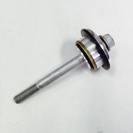

Detta gäller alltså shimsen för att skapa mer eller mindre rem spänning.
Skulle vilja veta vilket material man helst vill ha shimsen gjorda av?
Alu, teflon, lagerbrons, stål eller annat?
Om jag nu inte förstått detta fel så shimsar man bara på den större diametern av alu biten på secundären, eller ska man även shimsa på den mindre diametern av biten där det sitter en o- ring?
Kollade org måtten på shims till sec och dom låg på 0.030 0,060 och 0,090"
Nån som har en bild från instruktionsbok eller dyligt som visar hur man ska shimsa?

De beror på tjocklek men jag skulle gjort dem av stål under 1mm. De tunnaste kan ju vara bara 0,2mm och då är det svårt göra dem i mjukare material. Över 1mm kan man göra dem av valfritt material.

Men det är enbart på den större delen shimsen sitter och inte på den mindre med o-ringen!?

Det är bara vid O-ringen det shimsas. brukar finnas nåt extra i verktygssatsen
justeras liknande som i denna videon
[video]https://www.youtube.com/watch?v=aBelSjuS-Zk[/video]
Shims lär väl inte kosta så mycket hos Arctic handlarn annars.

då har jag isf shimsat på fel ställe.
Trodde shimsen skulle sitta på den större diametern där det sitter en plast ring bricka.
Men ni är helt säker på att jag ska ha shimsen där oringen sitter även då jag har den äldre sec variatorn 2009.
