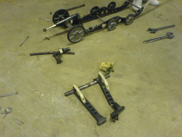

Någon som vet hurvida det ska vara några fjädrar på den främre svingen i boogien på en et250? För på 340 är det då det??
Den va då redigt sprucken denhär svingen, men de syns vilken som åsyftas.
(den är svetsad nu)

Ja juste ja, tänkte inte på sprängskisser. Verkar inte finnas nån fjäder fram. Men hur fasen funkar fjädringen fram då? Ska den bara va segdämpad också ligger allt tryck där bak??
