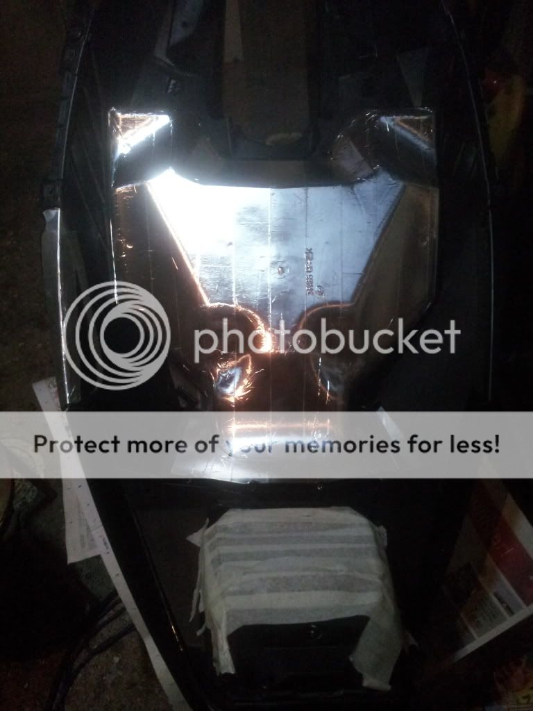

Jag tejpade in undersidan av luftburken med aluminiumtejp för att reflektera bort värmen,får se om det blir någon skillnad :wondering:
