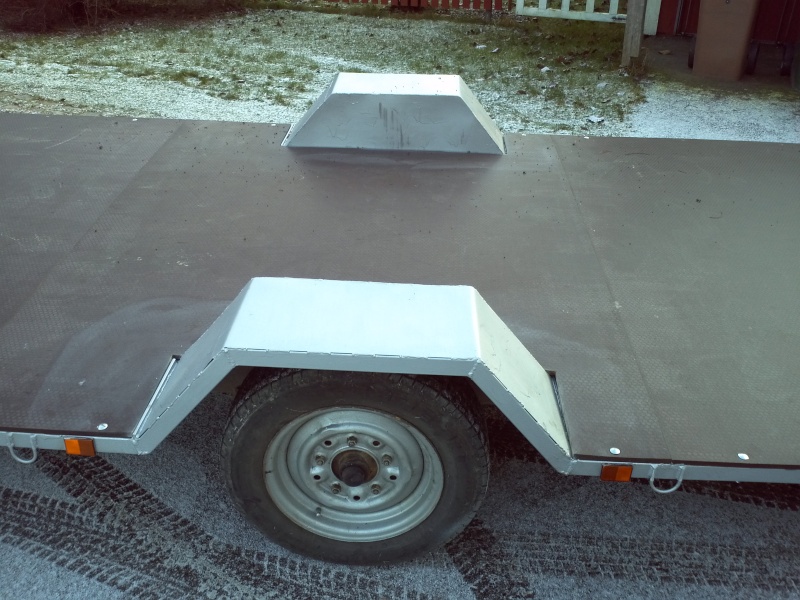

Här följer lite inspiration/tips? för er som funderar på att bygga släp.
Jag o 2 kompisar har grejat lite nu i höst med detta.
Blir 440cm x 202 i flakmått
Är byggt på ett Sävsjö 470 chassie
1250-1300kg axel
Ny el, de mesta från Biltema
Förstärkt med 40mm fyrkantsprofil
Målat de nya delarna med zinkfärg o hagmans hammar lack.
Skärmar i 1mm plåt med lite förstärkningar
12mm slitskyddplyfa som golv
vagnsbult till golvet
Lastsäkringar från biltema i olika storlekar
Avgasklammor på sidan av vagnen som extra lastöglor
Budget 7-8k:- med regbes o nya däck o allt material.
Lite svets o kapkunskaper är de enda som behövs o lite tid.
Lite bilder då(fler kommer från en annan telefon sen):
